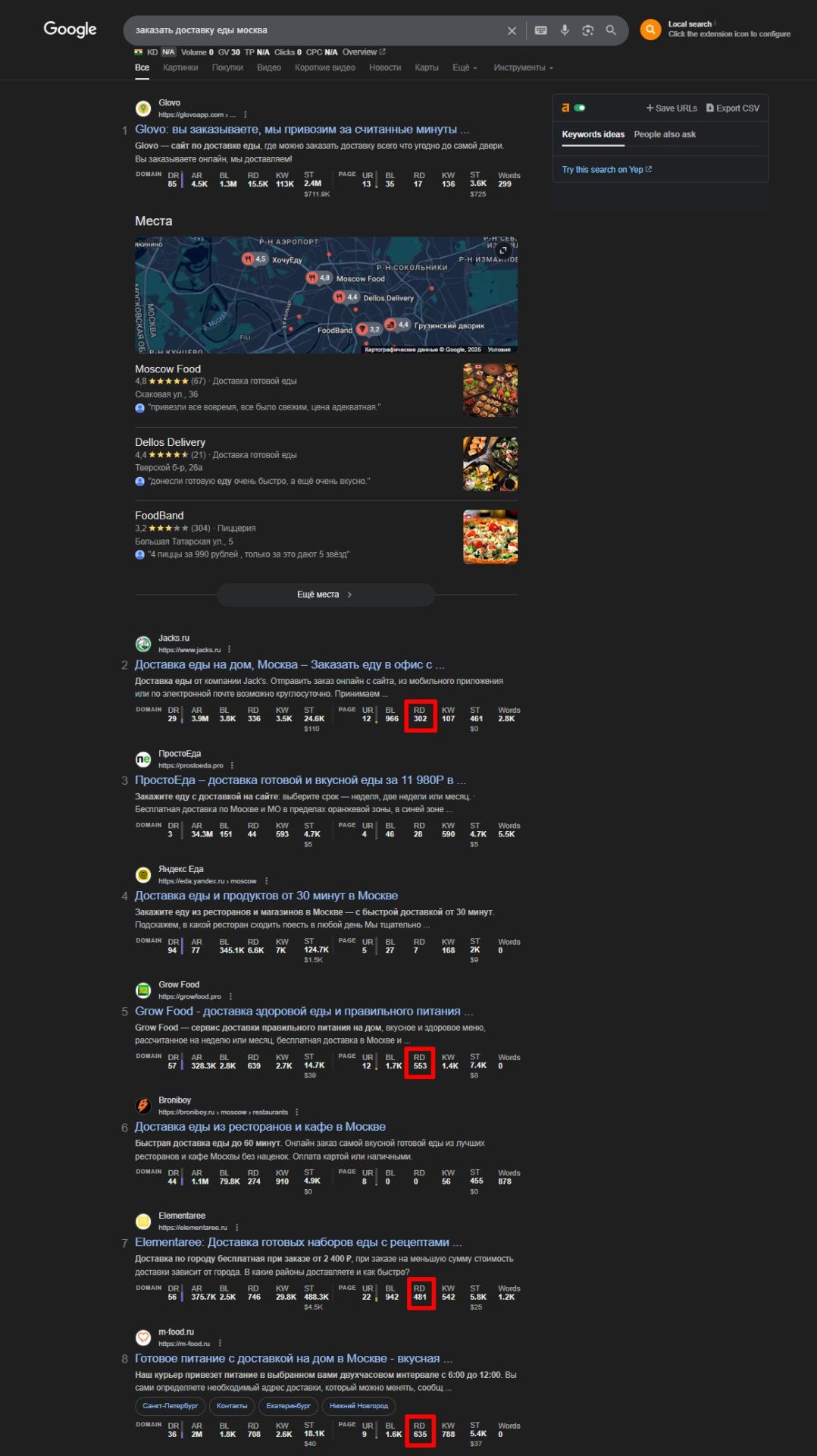

    Примеры сайтов по запросу "Доставка еды Москва"
    Явно не самый простой кластер для продвижения. Но нужны ли здесь PBN, если тематика белая, и биржи и аутрич покрывают нужды?
    Второй момент еще проще: бюджет. Если у вас бюджет на ссылки около $500 месяц, PBN не имеет экономического смысла. Проще и рациональнее закрывать ссылочные потребности другими источниками: биржами, аутричем, прогонами, подрядчиками.

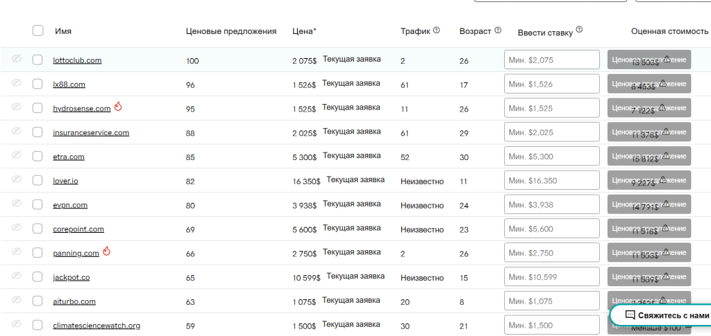

    GoDaddy-аукцион: почему это часто удобнее дропа и где у людей случаются самые неприятные сюрпризы
    Во всей этой доменной истории есть одна деталь, которая многих запутывает.
    Когда домен покупается на аукционе GoDaddy, он не удаляется в привычном смысле. DNS не удаляются, домен не падает, вы просто становитесь новым владельцем и можете быстро поднимать сайт. Он просто переходит из рук в руки внутри регистратора.
    GoDaddy-аукцион
    Как видите, на аукционах играют крупные дядьки
    Да: на аукционе реально встречаются домены с сильными ссылочными профилями, но цена бывает высокой. Это нормально: 5–10k долларов за домен не редкость в 2026 году. Но не пугайтесь: варианты за сотку-две тоже есть.

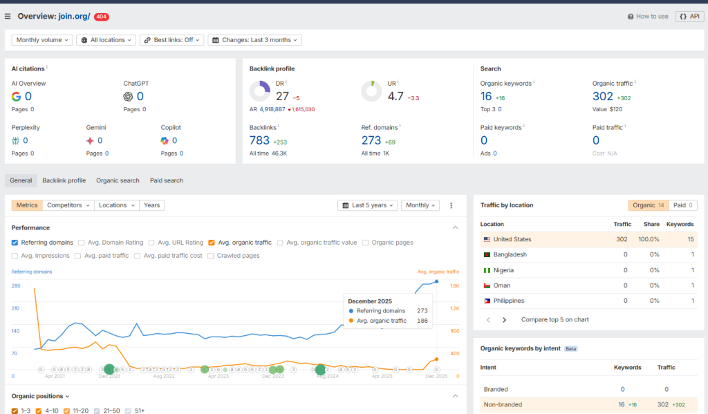

    Наличие трафика и ранжирования в прошлом или даже сейчас Если у сайта за последние 2-5 лет не было видимости по ключам, не было трафика, это редфлаг — такие домены редко выстреливают.
    Некоторые дропы обладают трафиком даже в момент разделигирования — нечастое явление, но повод забрать домен.
    Пример дропа под PBN, который точно зайдет
    Очевидно, что это хороший домен даже без анализа анкоров: есть ранжирование и страницы в индексе. Но проверять надо все, не забывайте.

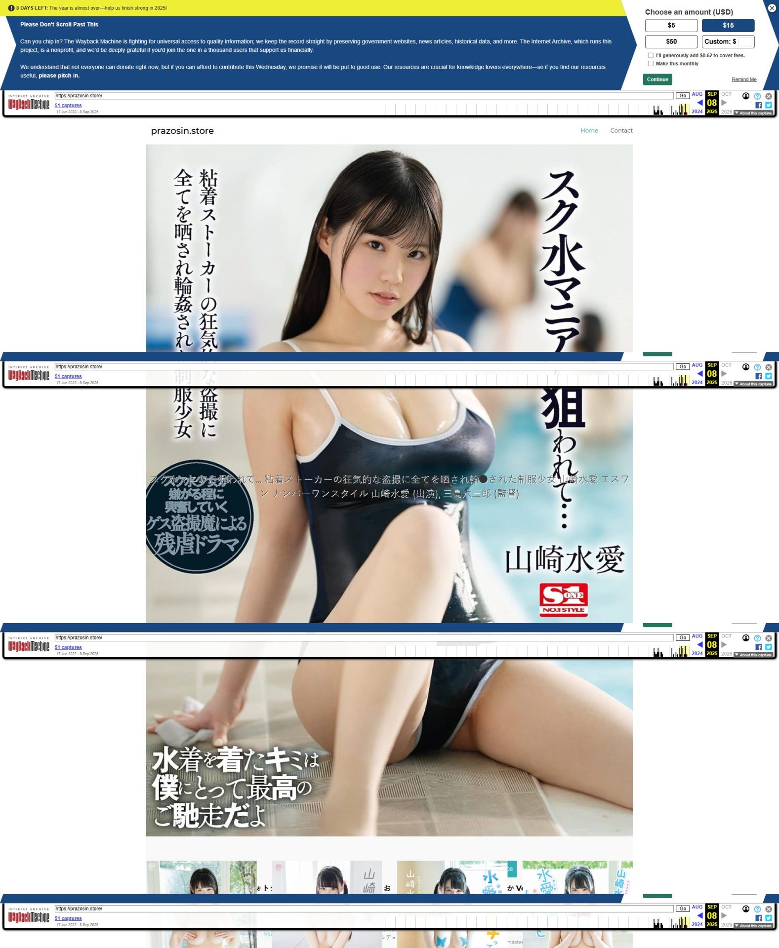

    В Вебархиве или его аналоге Arhive.ph меня интересуют не красивые скриншоты, а паттерн изменений и их последовательность.
    • Тематика: совпадает ли с тем, что ты хочешь строить сейчас. Домен под одну тему, который потом резко стал другим, выглядит подозрительно, но это не всегда плохо. Важно, чтобы вебмастера в прошлом (если они были) не убили домен. Вы вправе менять тематику, даже резко, если домен сильный. Но рекомендуется делать это постепенно и креативно.
    • Периоды пустоты: годы заглушек, парковки, странных лендингов — это не всегда минус, но надо понять почему.
    • Следы дорвеев и спама
      • Автоген-страницы, тысячи однотипных урлов, мультиязычные мусорные страницы.
      • Визуально видно, что это было не медиа, бизнес, портал, а отработка механики.
    • Смена языка/гео без причины
      • Резкие прыжки RU → EN → DE → что-то — заюзанная история, лучше не брать.
    Пример домена с адалт историей
    Домен с такой историей вряд ли вам подойдет
    Смотрите несколько точек по времени, желательно вообще все, а не один снимок. Иногда домен выглядел прилично 2 месяца, а до и после был мусор. Важно это не упустить.

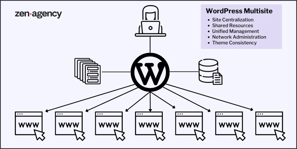

    WordPress Multisite: зачем его выбирают и почему это в 5 раз экономичнее, чем отдельные WordPress
    В контексте PBN WordPress часто юзается как практичная CMS. И это правда. Функция мультисайтов реально удобна: есть суперадмин сети, есть набор сайтов внутри одной системы; плагины и темы устанавливаются один раз, а включаются отдельно по сайтам, пользователи могут быть общими или разными.
    WordPress Multisite: плюсы технологии
    Простая иллюстрация, показывающая преимущества мультисайта. Источник схемы: Zen Agency.
    В целом мультисайт может быть примерно в 5 раз экономичнее по ресурсам, чем множество отдельных WordPress: выгоды на администрировании, серваке, архитектуре. Это важно на масштабе.

    Зачем в сетке вообще Multisite, если можно ставить отдельные WordPress?
    Потому что на масштабе важна управляемость. Multisite можно использовать как сеть сайтов с едиными темами, плагинами и настройками, причем каждый кастомизировать отдельно. Это может быть в 5 раз экономичнее по ресурсам.
